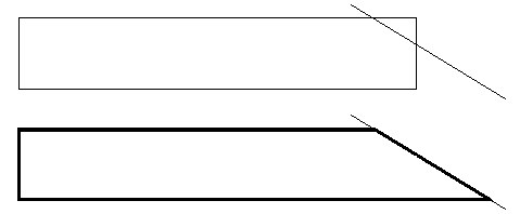

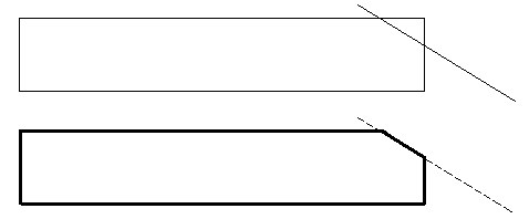

L’option Couper à la ligne fonctionne de la façon semblable. De plus, vous devez indiquer la direction (point d’un côté de la ligne de coupe) ; ce point définit la partie de l’objet qui reste après l’opération de la découpe. Les figures ci-dessous présentent la différence entre le fonctionnement de l'option Ajuster à la ligne et Couper à la ligne : l'objet est présenté avant l'opération d'ajustement ou de coupure (avec la ligne définie) et après l'opération d'ajustement ou de coupure.
