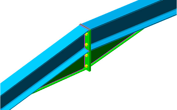

En utilisant le type d'assemblage acier Platine d'extrémité - angle, vous pouvez assembler deux poutres en acier l'une à l'autre avec un assemblage vissé ou un assemblage soudé.
Eléments autorisés :
- Poutre principale
- Profilés simples : toutes coupes
- Profilés courbes : toutes coupes
- Poutre à âme pleine : poutre à une travée
- Poutre secondaire
- Poutre à âme pleine : poutres à un segment
Emplacement des éléments :
- Angle autorisé dans le plan de l'âme de la poutre principale : (-90 ° ; + 90 °) sans valeurs extrêmes
- Angle autorisé dans le plan des ailes de la poutre principale : (-3 °, 3 °)
Un exemple de l'assemblage est illustré ci-dessous.
