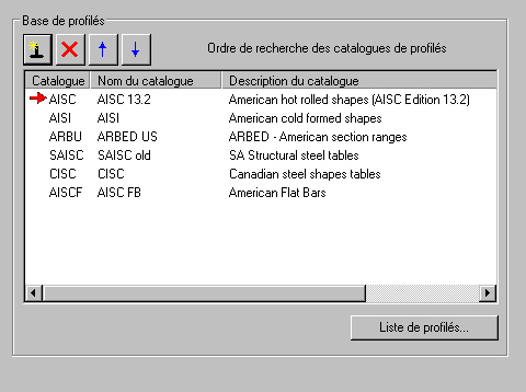

Après la sélection de l'option Profilés dans le volet gauche de la boîte de dialogue Préférences de l'affaire, les options de paramètres s'affichent comme suit.
La liste des bases de données de profilés affiche les dossiers de profilés (bases de données) disponibles dans l'affaire en cours. Cliquez sur Liste de profilés pour ouvrir la boîte de dialogue qui répertorie les profilés appliqués dans une affaire donnée.
Les icônes suivantes sont situées dans la partie supérieure de la boîte de dialogue :
- Cliquez sur ce bouton pour ouvrir la boîte de dialogue où vous pouvez sélectionner une base de données à ajouter à la liste des bases de données de profilés disponibles.
- Cliquez sur ce bouton pour supprimer une base de données de profilés sélectionnée.
, - Cliquez sur ces boutons pour déplacer une base de données d'une position vers le haut ou vers le bas dans la liste. L'ordre est important lors de la recherche dans la liste des bases de données de profilés disponibles.
