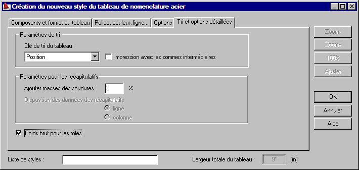

Tri et options détaillées
Après la sélection de l'onglet Tri et options détaillées dans la boîte de dialogue Création du nouveau style/Modification du style du tableau de nomenclature acier, la boîte de dialogue prend l'aspect présenté sur la figure ci-dessous :
Dans la partie supérieure de la boîte de dialogue, vous pouvez sélectionner :
La partie inférieure de la boîte de dialogue contient l’option Poids brut pour les tôles. Si cette option est cochée, le poids des tôles sera calculé en tant que poids de la feuille à partir de laquelle la tôle est constituée (sans prendre en compte des usinages). Si cette option est désactivée, le poids des tôles sera le poids net – cela veut dire que lors des calculs du poids, toutes les usinages effectuées sur les tôles seront pris en compte (chanfreins, trous percés, etc.).
