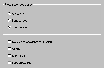

Après la sélection de l'option Profilés dans la partie gauche de l'onglet Acier, les options de paramètres s'affichent comme suit.
Définissez les paramètres d'affichage pour les profilés de barre :
- Pour l'affichage de profilé :
- filaires - si cette option est sélectionnée, le profilé (barre) est présenté en tant que ligne qui lie le point d’origine et d’extrémité du profilé.
- sans congés - si cette option est sélectionnée, le logiciel présente la vue simplifiée du profilé (sans congés)
- avec congés - si cette option est sélectionnée, le profilé (barre) sera présenté avec tous les détails
- Système de coordonnées utilisateur - si cette option est sélectionnée, le repère local sera présenté pour tous les profilés définis dans l’affaire
- Contour - si cette option est sélectionnée, le contour des profilés sera présenté pour tous les profilés définis dans l’affaire
- Ligne d’axe - si cette option est sélectionnée, l’axe de la barre sera présenté pour tous les profilés définis dans l’affaire (l’option sélectionnée dans la zone Présentation des profilés n’est pas prise en compte)
- Ligne d’insertion - si cette option est sélectionnée, la ligne d’insertion du profilé sera présentée pour tous les profilés définis dans l’affaire
