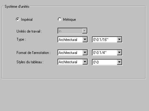

Après avoir sélectionné l'option Unités de l'arborescence de sélection dans la boîte de dialogue Préférences de l'affaire, les options suivantes s'affichent dans la partie droite de la boîte de dialogue.
Utilisez cet onglet pour définir des unités de travail Autodesk AutoCAD Structural Detailing. Vous pouvez faire votre choix parmi les systèmes d'unité suivants :
Vous pouvez sélectionner les paramètres du système d'unité pour le format de description et les styles de tableau.
Vous pouvez également modifier le format de numéro affiché. Utilisez les listes de sélection pour sélectionner un nombre de positions décimales pour chaque quantité. Pour modifier un certain nombre de positions décimales, sélectionnez un symbole dans la liste de sélection.
