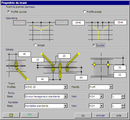

Après la sélection du tirant dans la liste (le tirant est mis en surbrillance dans le tableau) sur l’onglet Tirant et un clic sur le bouton Propriétés, la boîte de dialogue Propriétés du tirant présentée ci-dessous s’affiche.
Dans cette boîte de dialogue, vous pouvez définir les paramètres de l’assemblage du tirant avec les pannes :
