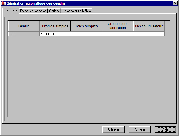

Dans la boîte de dialogue Génération automatique des dessins, l'onglet Modèles, vous pouvez définir le type d'une pièce et la famille à laquelle elle appartient.
En premier pas, vous devez affecter le gabarit de pièce simple ou de groupe de fabrication à chaque famille.
Les gabarits Autodesk AutoCAD Structural Detailing définissent le jeu de paramètres pour chaque vue et pour un jeu de vues et d'échelles.
Dans le cas de la génération automatique des dessins, l’échelle pour les vues n’est pas prise à partir du prototype, mais elle est définie dans la boîte de dialogue.
