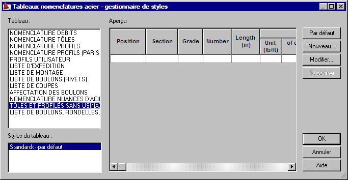

Tableau nomenclatures acier - gestionnaire de styles
Cette option permet de définir/modifier les tableaux de nomenclature acier.
L’option est disponible :
Les types de tableaux nomenclatures disponibles dans le logiciel sont (présentés dans la zone Tableau de la boîte de dialogue ci-dessus) :
Chaque type de tableau possède le style de tableau défini dans le logiciel (présenté dans la zone Styles du tableau). Après la sélection du type et du style de tableau dans la partie centrale de la boîte de dialogue (champ Aperçu), le logiciel présente la vue actuelle du tableau.
La partie droite de la boîte de dialogue (outre les boutons standard OK, Annuler et Aide) comprend les boutons suivants :
