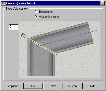

Coupe (bissectrice)
Cette option permet d’ajuster deux profilés à l’aide de la bissectrice.
L’option est disponible :
L’opération d’ajustement peut être effectuée :
Pour les deux types d’ajustements, il est possible de définir la distance entre les profilés ajustés.
Un clic sur le bouton Appliquer permet d’introduire les modifications des paramètres dans les objets sélectionnés. Un clic sur le bouton OK effectue l’opération de l’ajustement des objets à partir des paramètres définis et ferme la boîte de dialogue.
Un clic sur le bouton Fermer effectue l’opération définie sans enregistrer les dernières modifications. Un clic sur le bouton Suivant commence l’ajustement des objets successifs.
