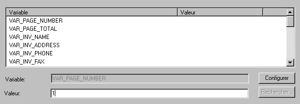

Après la sélection de l'option Paramètres dans l'arborescence disponible dans la partie gauche de la boîte de dialogue Gestionnaire d'impression du tableau, la partie droite de la boîte de dialogue prend l'aspect affiché sur la figure ci-dessous.
Cette boîte de dialogue contient toutes les variables définies les noms dans le système et de ces variables.
Remarque : La définition ou la modification de la variable doit être confirmée par un clic sur le bouton Définir.
