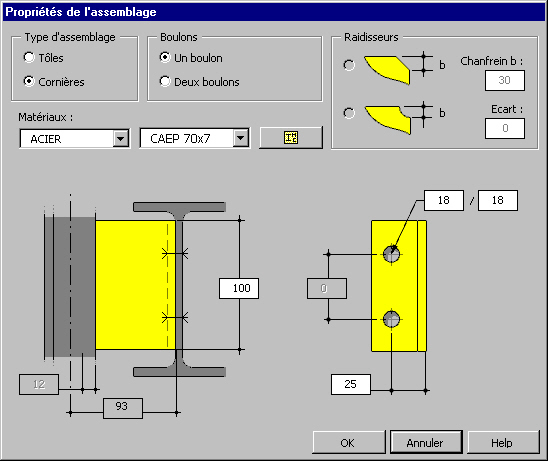

Lorsque vous sélectionnez un assemblage dans la liste, puis cliquez sur Propriétés, la boîte de dialogue Propriétés de l'assemblage s'affiche.
Cette boîte de dialogue permet de définir le type de connexion (tôles ou cornières) et de déterminer le nombre d'assemblages (un ou deux boulons). Vous pouvez définir le type de profilé et le matériel d'assemblage. Les profilés disponibles dans la liste de sélection sont des profilés définis dans la boîte de dialogue Liste de profilés. Pour ajouter un profilé à la liste, cliquez sur
. La boîte de dialogue Liste de profilés s'affiche, dans laquelle vous pouvez sélectionner un profilé.
Le contenu de la boîte de dialogue varie selon le type d'assemblage et la méthode utilisée pour définir l'assemblage (en fonction de la sélection d'une barre de structure ou d'un niveau).
Types d'assemblage disponibles :
- l’assemblage par recouvrement défini par l’indication du profilé de la structure ; pour ce type de l’assemblage, les attaches seront générées automatiquement à partir des épaisseurs des tôles faisant partie de l’assemblage ; il est possible de générer un raidisseur (soudé à un élément de la structure) sur toute la longueur du profilé ou pour la hauteur donnée
- l’assemblage par recouvrement au moyen des tôles à l’aide du niveau relatif ; dans le cas où le type de l’assemblage a été sélectionné pour l’assemblage défini par l’indication du niveau (sur lequel l’assemblage sera situé) ; il est possible de générer les attaches dans la tôle soudée à l’échelle ; la longueur des attaches est ajustée à partir de la somme d’épaisseurs faisant partie de l’assemblage ; c’est pourquoi, dans le champ supplémentaire, il faut sélectionner l’épaisseur de la tôle qui ne fait pas partie de l’objet échelle
- la fixation à l’aide des cornières ; les principes de la génération des attaches comme pour l’assemblage par recouvrement
- la fixation à l’aide de la tôle de pied (fixation au niveau de matche inférieur) ; la longueur des attaches est ajustée à partir de la somme d’épaisseurs faisant partie de l’assemblage ; dans la boîte de dialogue, vous pouvez aussi activer la génération d’une tôle supplémentaire utilisée lors de la fixation de l’échelle aux caillebotis (l’épaisseur de cette tôle est prise en compte pendant la définition de la longueur de l’attache).
