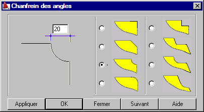

Après un clic sur cette option, le logiciel affiche la boîte de dialogue ci-dessous :
Après la sélection du type de chanfrein, il faut définir les dimensions du chanfrein (le nombre de dimensions à définir dépend du type de chanfrein). Le chanfrein est un objet actif ; cela signifie qu’il est possible de l’éditer ultérieurement (modification du type de chanfrein, modification des valeurs des paramètres) ; il est aussi possible de supprimer le chanfrein de la tôle.
Un clic sur le bouton Appliquer entraîne la modification des paramètres du chanfrein. Un clic sur le bouton OK permet d’effectuer l’opération de chanfrein à partir des paramètres définis et ferme la boîte de dialogue.
Un clic sur le bouton Fermer effectue l’opération définie sans prendre en compte les dernières modifications. Un clic sur le bouton Suivant commence l’opération de chanfrein d’un angle successif de la tôle.
