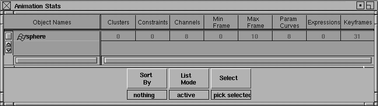

Animation > Editeurs graphiques > animation Stats
Affiche le nombre d'attributs d'animations pour DAG noeuds .
Ces attributs sont inclus dans la fenêtre de colonnes :
Nom d'objet
DAG nom du noeud. Modifier en cliquant deux fois sur le champ.
les clusters
Nombre de clusters affectant le noeud ou géométrie sous le noeud.
Contraintes
Nombre de contraintes sur le noeud.
Canaux
Nombre d'attributs de noeuds animés.
Si, par exemple, que le noeud de rotations sont animés, les canaux serait 3 (X, Y et Z).
Image min
La première image clé, s'il existe des images clés de l'animation. S'il n'existe pas, la valeur est 0.
Image max
La dernière image clé, s'il existe des images clés de l'animation. S'il n'existe pas, la valeur est 0.
Param. de courbes
Nombre de courbes de paramètre qui sont directement l'animation de ce noeud. Notez que les instances de courbes sont uniquement pris en compte une seule fois.
Si, par exemple, translation, rotation et mise à l'échelle a été animée et une déformation temporelle de création de courbes serait 10 courbes (nous n'avons pas de distorsion temporelle pour chaque canal)
Expressions
Nombre d'expressions que d'animer directement le noeud.
Images clés
Le nombre total d'images dans les courbes qui animer ce noeud.
Comme avec le paramètre des courbes, des images clés sur les instances de courbes sont uniquement pris en compte une seule fois.
Trier par le menu
Rien
Affiche les noeuds dans l'ordre DAG, avec l'icône de type DAG.
Type
Trie les noeuds par type, avec le DAG Type d'icône.
Nom
Trier par nom (n'affiche pas l'icône de type DAG).
Liste de menus
Tout
Affiche tous les noeuds dans le système.
Contraint
Afficher toutes les contraintes.
regroupés
Affiche tous les noeuds qui sont directement grappe ; autrement dit, le noeud que vous voyez qu'un cluster dans le cluster dans l'éditeur.
Pistes animées
Affiche tous les noeuds animés.
Actif
Affiche les noeuds actifs.
Hiérarchie
Affiche le noeud actif et tous les noeuds en dessous.
Menu Sélectionner
Sélectionner toutes les lignes
Met en surbrillance les lignes dans la fenêtre
Choisir les lignes sélectionnées
Un model-pick sur les noeuds dans les lignes sélectionnées. Si les noeuds sur la même Branche est sélectionnée, le noeud supérieur est sélectionné.
