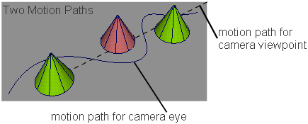

Dans le diagramme suivant, une seconde courbe a été affecté lors de l'animation de la trajectoire du mouvement de la caméra de la vue. Dans ce cas, quelle que soit la position de la caméra sur la trajectoire de l'œil, la vue caméra est toujours dirigé vers les cônes en trames entre eux.
