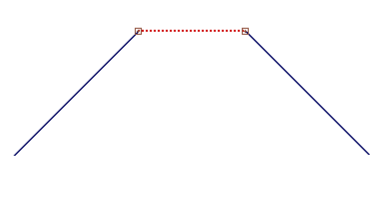

Une continuité de position
La courbe en pointillé de contact entre les deux courbes de solides, mais il existe un angle entre eux, il existe une rupture nette entre les courbes.

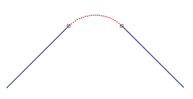

Continuité de tangence
La courbe est discontinue aucune différence d'angle à l'endroit où elle rencontre le solide. La surface Round et de courbe de l'outil de congé de créer ce type de continuité.

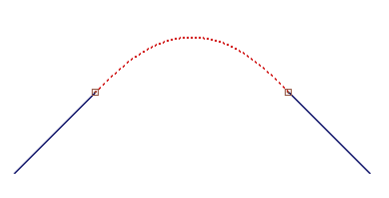

Continuité de courbure
La courbe en pointillés les raccordements à même de manière plus fluide au solide.

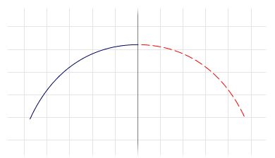

Il existe une autre utilisation de continuité que vous allez utiliser :
Tangente implicite
La courbe ou la surface est créé sur la ligne centrale et sera mis en miroir. Les outils de tangente implicite, assurez-vous que les deux surfaces (d'origine et mise en miroir) sera tangente à l'autre.
