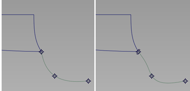

Aligner auto sur les coins de la surface
Lorsque cette option est activée (par défaut), une courbe de fusion qui est accroché au coin d'une surface (ou ajuster la surface) est automatiquement aligné avec continuité tangente à l'une des arêtes (ou ajuster les arêtes).
Aligner à surface coin automatique désactivé (à gauche) et activé (à droite).
