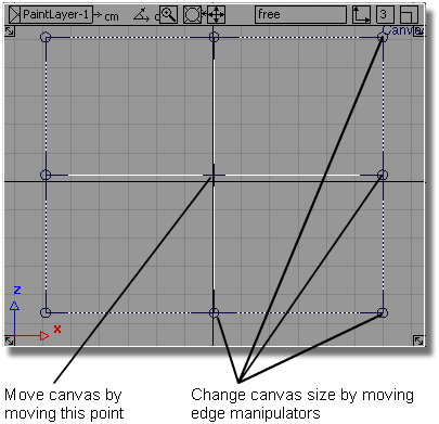

Pour redimensionner un plan de canevas en découpant ou développer, choisissez toile > Redimensionner une zone de dessin.
Noir manipulateurs apparaissent sur les bords de la zone de dessin. Découpe ou développez le canevas en déplaçant les manipulateurs situés sur les bords ou les coins de la zone de dessin. Bleu réticules indiquent le centre horizontal et vertical.
Pour déplacer la position de la zone de dessin redimensionnée, déplacez le réticule en croix. Lorsque vous déplacez le contour de la zone de dessin autour, il subtly Accrocher à la ligne centrale lorsque vous parvenez à proximité et la ligne bleue apparaît lorsque vous vous trouvez sur dessus horizontale ou verticale au centre de la ligne.
