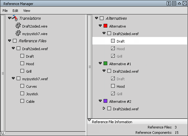

Fichier > Gestionnaire des références
Permet d'importer les données de référence à utiliser dans les deux principaux workflows : importation de grandes quantités de données d’ingénierie tout en conservant les performances interactives et importation de grandes quantités de données de conception et d'autres comparaisons et d'ombrage pour les revues de conception .
Procédures
Importer les données de référence
Menus du Gestionnaire des références
Menu Fichier
Importer
Vous permet d'importer un fichier de référence (.wref ) dans alias. Les fichiers de référence se trouvent dans le dossier Référence d'un projet (par défaut).
Translation
Convertit une géométrie de fichier à un fichier de référence. Le fichier présente l'extension .wref et est placé dans le dossier référence de votre projet actuel par défaut.
Tous les formats de fichiers qui peuvent être importés dans alias peuvent être convertis en fichiers de référence.
Compactage
Enregistre l'ensemble de vos données dans le même dossier pour faciliter le transfert. Cela inclut le fichier Wire et tous les fichiers de référence Y points.
Importer depuis le coffre-fort
Vous permet d'importer un fichier de référence (.wref ) à partir d'Autodesk Vault dans alias. Les fichiers de référence se trouvent dans le dossier Référence d'un projet (par défaut).
Menu Edition
Supprimer un fichier
Supprime le fichier de référence sélectionné dans le Gestionnaire des références ou dans un autre.
Supprimer l'alternative
Supprime l'alternative sélectionnée (sur le côté droit de la fenêtre du Gestionnaire des références). Cette option a le même effet que le bouton droit de la souris sur l'alternative, choisissez Supprimer l'alternative dans le menu contextuel.
Alternative
Crée une nouvelle alternative (sur le côté droit de la fenêtre du Gestionnaire des références). Si les fichiers de référence ont été sélectionnés, ils deviennent partie intégrante de l'alternative.
Dupliquer une alternative
Réalise une copie de l'alternative sélectionnée. La copie est placée au-dessous de l'alternative sélectionnée et appelé Copie de<nom > alternative.
intégrer la géométrie
Copie et les pièces sélectionnées de la référence de données de géométrie réelle. (Utilisez Choisir > Choisir référence permet de sélectionner des composants individuels dans la vue fenêtres).
Intégrer shader
Place l'ombrage dans l'objet de référence dans le Multi-Lister, afin qu'il puisse être réutilisé. (Utilisez Choisir > Choisir référence permet de sélectionner des composants individuels dans la vue fenêtres).
Retessellate
Re-translates le fichier de référence sélectionné en fonction de la nouvelle option dans la zone Options de maillage par approximation.
Menu Affichage
Fichiers de référence
Affiche uniquement le côté gauche de la fenêtre du Gestionnaire des références.
Alternative
Affiche uniquement le côté droit de la fenêtre du Gestionnaire des références.
Les deux
Affiche les deux côtés de la fenêtre du Gestionnaire des références (fichiers de référence et les alternatives).
Développe ou réduit le contenu de tous les fichiers de référence et les alternatives.
Convertir les options de référence
Choisissez Fichier > translation à partir du menu Gestionnaire de référence pour ouvrir l'option Boîte.
Répertoire du projet
Si cette case est cochée, les fichiers de référence sont enregistrés dans le répertoire référence sous le projet en cours. Si la référence Le répertoire n'existe pas, elle est créée.
Si la case n'est pas cochée, les fichiers de référence sont enregistrées dans le répertoire que vous indiquez dans le répertoire référence.
Tolérance de la courbe
Tolérance de corde qui détermine la précision avec laquelle les courbes sont dessinées après avoir été converti. Plus la valeur est élevée, plus la référence des courbes.
Surface de tessellation
Choisissez entre rapide ou Précision le maillage par approximation. Maillage par approximation rapide peut ignorer certains détails locaux.
Tolérance des surfaces
Détermine la précision avec laquelle les surfaces triangulées.
Effectuez à nouveau le maillage par approximation des options de référence
Lorsque vous sélectionnez cet outil, tous les éléments sélectionnés (les fichiers de référence, des alternatives, des calques ou des composants) sont re-tessellated selon les options sélectionnées, sans avoir à traduire l'intégralité du fichier de références.
Sélectionnez Modifier > Effectuez à nouveau le maillage par approximation à partir du menu Gestionnaire de référence pour ouvrir l'option Boîte.
Tessellation
Tolérance
Le bouton droit de la souris sur Menus
Cette section décrit les options dans le menu contextuel qui s'affiche lorsque vous cliquez avec le bouton droit sur divers éléments (fichier de référence ; alternative, calques, etc.) dans le Gestionnaire des références.
Translations
Supprimer
Supprime le nom du fichier converti à partir du Gestionnaire des références.
Annuler
Vous permet d'annuler une conversion.
Importer
Importe le fichier de référence correspondant à cette conversion.
Visible
Active / désactive la visibilité de la référence de fichier. Le fichier est visible lorsque la coche s'affiche.
Supprimer un fichier ou supprimer un fichier à partir d'une alternative
Supprime le fichier de référence à partir du Gestionnaire des références.
Si le fichier se trouve à l'intérieur d'un autre, il supprime de cette alternative uniquement.
Afficher toutes les couches
Fait de tous les calques dans ce fichier de référence visibles.
Remarque :
Si vous cliquez avec le bouton droit sur fichiers de référence sur le niveau supérieur et choisissez Tout afficherfichiers, tous les fichiers de référence deviennent visibles.
Alternatives
Visible
Active / désactive la visibilité de l'alternative. Il est visible lorsque la coche s'affiche.
Supprime l'alternative.
Réinitialiser la transformation
Rétablit toutes les transformations (déplacement, mise à l'échelle, etc.) appliqué à l'autre et renvoie à son état d'origine.
Afficher tous les fichiers
Rend tous les fichiers de référence sous cette alternative visible.
Remarque :
Si vous cliquez avec le bouton droit sur alternatives sur le niveau supérieur et choisissez Tout afficher les alternatives, les alternatives deviennent visibles.
Calques
Visible
Active / désactive la visibilité du calque. Il est visible lorsque la coche s'affiche.
Symétrie d'origine
Affiche uniquement les données de référence.
Symétrie miroir
Affiche uniquement les données de référence de la symétrie. Il utilise le plan de symétrie défini dans les couches > Symétrie > Définir plan.
Symétrie les deux
Affiche les données de référence d'origine et mise en miroir.
