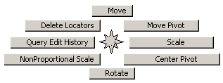

Maintenez la touche
d'un outil non-picking temporairement basculer en mode de sélection.
| Transformer... | Cliquer ou faire glisser |
| X |
| Y |
| Z |
Déplacer, mettre à l'échelle, faire pivoter ou basculer
