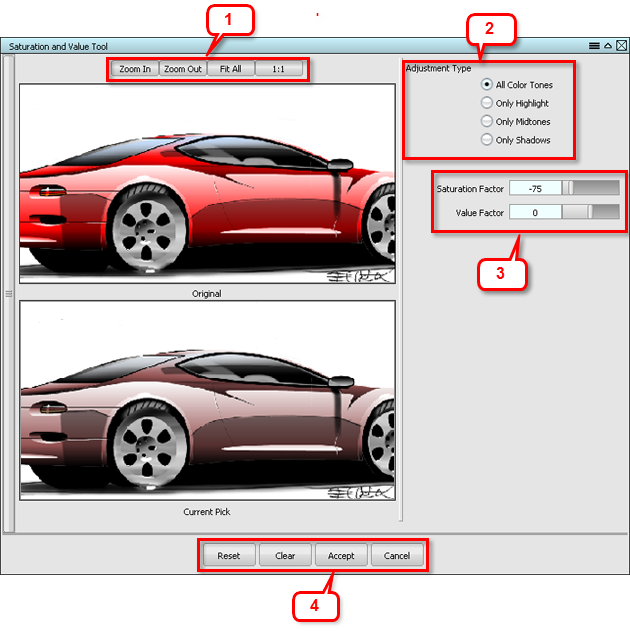

règle la saturation et la valeur de l'image .
Utilisez la saturation et la valeur de la fenêtre pour ajuster la saturation et la valeur de l'image. Les modifications se produisent uniquement sur le calque courant.
L'image du haut montre l'état d'origine de l'image. L'image du bas montre l'état courant de vos modifications. Cliquez et faites glisser le curseur dans une fenêtre pour effectuer un panoramique sur les images de grande taille.
Remarque : Aucune modification n'est appliquée à la couche jusqu'à ce que vous effectuiez. Cet éditeur permet de faire des essais.
1, utilisez les boutons situés en haut de l'écran pour modifier le facteur d'agrandissement de l'image dans l'éditeur.
2 sélectionnez un type d'ajustement. Le type d'ajustement détermine l'intervalle des valeurs de couleur sont modifiés. Vous pouvez modifier :
3 Le saturation et Valeur Facteur curseurs pour mettre à jour l'image dans le coin inférieur gauche, par rapport à l'image d'origine en haut de la liste. Le curseur peut être négative. Plus les valeurs (positives et négatives), plus le calcul d'ajustement. Les valeurs par défaut sont 0.0.
4 utilisez les boutons disponibles au bas pour appliquer vos modifications ou annulez-les.
  • Réinitialiser restaure les paramètres par défaut.
  • Effacer rétablit l'image à son apparence sur la saisie de l'éditeur.
  • Accepter laisse l'éditeur et applique les modifications à l'image.
  • Annuler laisse l'éditeur sans enregistrer les modifications.
