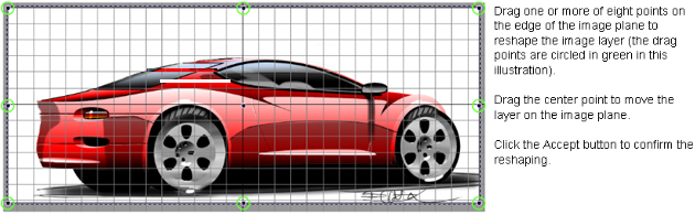

Modification de Déformation peinture > Calque
Déformations spatiales et de déformation d'une image en déplaçant les quatre coins et Côtés .
Type de contrainte
Libre - permet de modifier la forme d'un côté ou de l'angle.
Inclinaison : crée une copie symétrique de la modification sur un côté ou un coin sur le côté opposé ou Angle.
Déformation
Perspective : les modifications apportées au milieu de l'image lorsque vous modifiez les points de contrôle et la modification de l'image afin qu'elle se présente comme il a été incliné.
Déformer : modifie l'image, mais ne tente pas de force une vue en perspective.
Interactif
Activez cette option afin d'afficher les modifications que vous avez déformé l'image.
Désactivez-la pour accélérer l'opération, en affichant uniquement les résultats de la déformation lorsque vous relâchez le bouton de la souris.
Accrocher aux directives
Si cette option est cochée, les côtés et à chaque angle accrochage aux directives.
Instructions sont créées en fonction de la position du point lorsque vous commencez à faire glisser. À l'aide d'instructions peuvent vous aider à apporter des modifications qui sont contrôlées par la bordure de l'image.
AltérationAltération horizontale / verticale
Ces curseurs vous permettent de régler le milieu de l'image horizontalement ou verticalement.
Les opérations de déformation de l'image peut être annulée à l'aide de la norme Edition > Annuler élément de menu.
Déformation lorsque l'image est sélectionnée, les options sont ajoutées à la peinture.
Tous les modes d'accrochage alias(Quadrillage, le point et la courbe de déformation de l'image), ce qui le manipulateur poignées pour être accrochée à la géométrie.
