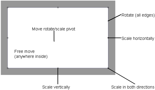

Choisissez l'outil affiche un manipulateur dans le calque de zone de dessin. Le manipulateur couvre l'intégralité de la couche et vous permet d'appliquer des transformations, comme indiqué dans l'illustration suivante.

Pour déplacer uniquement horizontalement ou verticalement, maintenez la touche enfoncée et déplacez le curseur dans la direction souhaitée. Vous pouvez également utiliser les touches fléchées pour déplacer par petits incréments.
Une aide contextuelle curseur indique le mode de transformation (déplacement, rotation, échelle) au fur et à mesure que vous déplacez le curseur sur le manipulateur.
L'effet des transformations est indiqué sur le calque que vous cliquez et faites glisser le curseur sur les poignées. Toutefois, vous devez cliquer sur le bouton Accepter pour appliquer des transformations de manière permanente.
