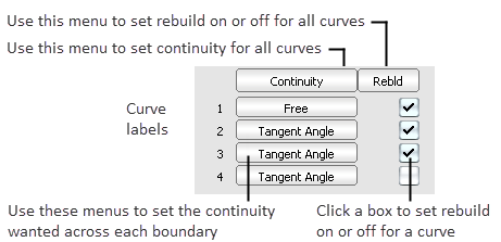

Continuité de la table
La table continuité affiche une ligne pour chaque courbe limite impliqués dans la carrée.
  • Utilisez le menu déroulant en regard de chaque courbe pour définir le niveau de continuité que vous sur cette courbe.
  • Utilisez la continuité menu contextuel au-dessus de la table pour définir la continuité pour toutes les courbes à la fois.
  • Cliquez sur les cases à cocher à l'extrémité de chaque ligne pour reconstruire les courbes pour réduire les données et améliorer la paramétrisation.
  • Utilisez le menu contextuel Rebld pour reconstruire pour toutes les courbes à la fois.
