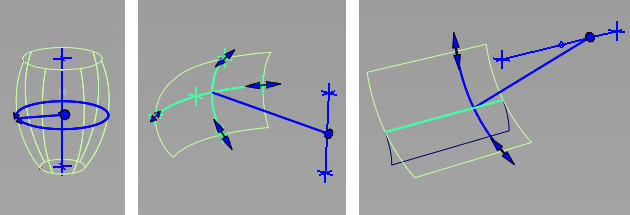

barrel : permet de créer une ligne de profil en travers d'une surface de révolution dans la spécification de cinq points permettant de définir un arc de révolution et un arc sécants génératrice, la courbe. Ce type de surface est utile pour la modélisation de véhicule des fenêtres latérales.
Hélice : permet de créer une ligne de profil en travers d'une surface de révolution par la spécification d'une ou de plusieurs courbes, et deux points permettant de définir un arc de révolution. Ce type de surface est utile pour la modélisation de véhicule des fenêtres latérales.

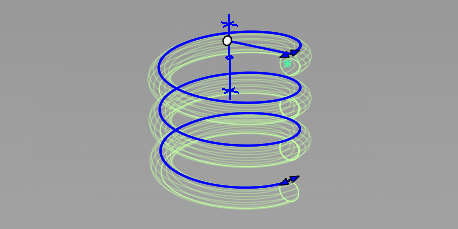

Hélice, pas de 200.0

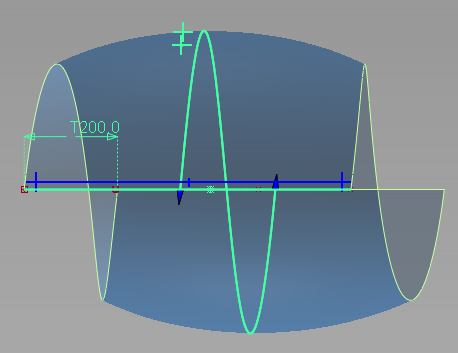

mode libre, pas de 200.0
