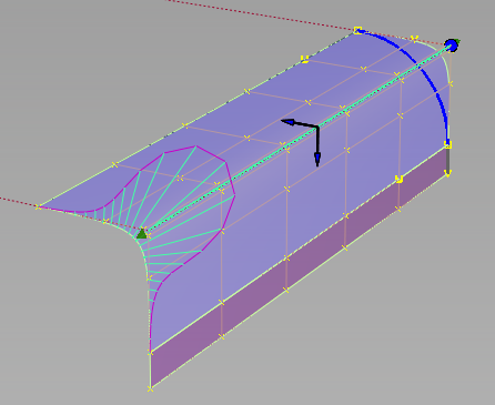

Facteur de forme définie sur 0,1, création d'un centre et un rayon de pliage plus nette dans le raccord.

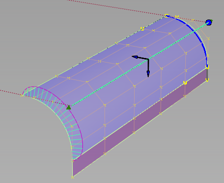

Facteur de forme sur 2,0, créer un grand rayon du centre et un congé circulaire de la forme.
