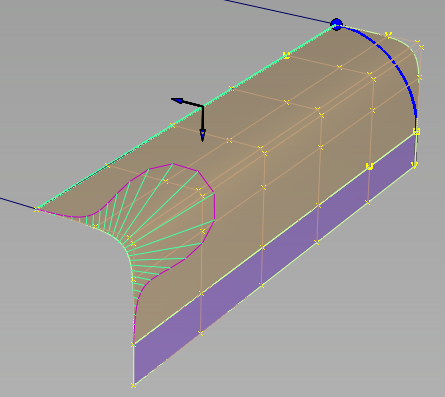

Facteur de forme
Ce paramètre vous permet d'ajuster la forme du tube tout en conservant le Rayon du centre ou décalage de tangente Constant. Il indique le rapport entre la longueur des bras CV les plus à l'intérieur et extérieur de la grille dans la direction V du tube. Les valeurs possibles sont comprises entre 0.1 et 2.0.
Dans l'exemple ci-dessous, vous spécifiez le décalage de la tangente pour être 60,0. Si vous modifiez le facteur de forme entraîne le centre rayon variables.
Facteur de forme définie sur 0,1, création d'un centre et un rayon de pliage plus nette dans le tube.

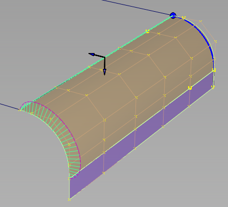

Facteur de forme sur 2,0, créer un grand rayon du centre et un tube de forme circulaire.
