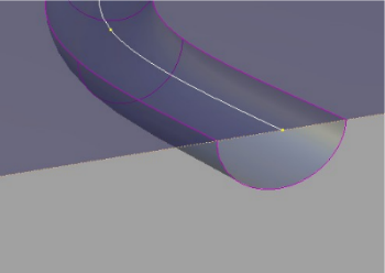

Cette image montre une surface créée à l'aide de la commande tubulaire décalage avec Rainure. Notez que la surface supérieure peut être ajusté pour afficher la rainure. Cette option est utile pour la représentation du ou des lignes de coupe.

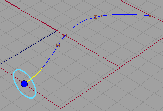

Contrôle des manipulateurs dans Décalage tubulaire
Chaque manipulateur est constitué de deux identificateurs : le curseur et la poignée du rayon, un seul d'entre eux peut être actif à un moment donné. La poignée est affichée en bleu clair. La glissière de rail, un "Ball" glissement le long du rail, indique la position sur le rail où le rayon s'applique. La poignée du rayon, de la coupe du futur Surface, contrôle le rayon au niveau de ce point.
La valeur de la poignée est indiqué sur la ligne d'état.
