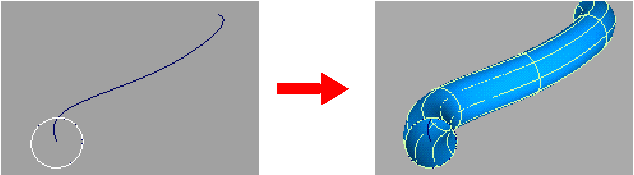

Crée une surface par extrusion d'une génération courbe le long d'une trajectoire courbe. Généralement utilisée pour créer des objets symétriques tubulaire Coupes .

tube : sous la forme de la courbe du profil balayé le long de la trajectoire, elle pivote pour conserver le même angle pour la courbe de la trajectoire.
Plat : sous la forme de la courbe du profil balayé le long de la trajectoire, il conserve son orientation d'origine.
