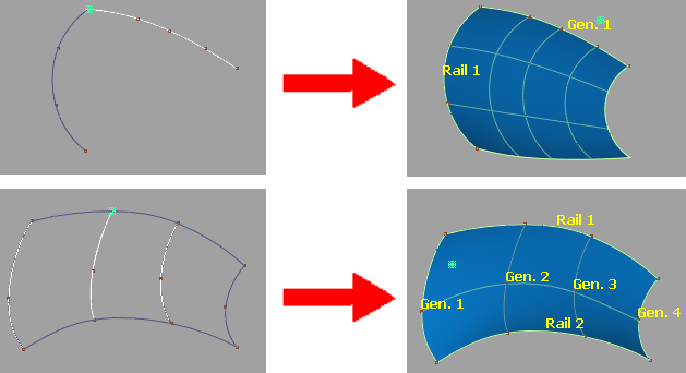

Création de courbes 1 1 2/2+ 2 2+
Courbes du rail 1 2 1 2 2
Birail monorail et options de contrôle
Création de courbes
1 - Extrusion par chemin une génération de la courbe sur les courbes du rail.
2 - fusion entre un point de départ et de fin de la génération de la courbe sur les courbes du rail. Utilisez la Gén. Valeur fusion glissière permet de contrôler le milieu du raccordement.
2 + – fusion entre une série de génération des courbes le long des courbes du rail.
Courbes du rail
Le nombre de chemins pour balayer la courbe (s) : 1 ou 2. Le paramètre par défaut est de 2.
Le paramètre Courbes du rail sur 1 est similaire à l'utilisation de l'outil d'origine Balayage(dans le alias 9.5). Le paramètre Courbes du rail à 2 est similaire à l'utilisation de l'outil d'origine Birail.

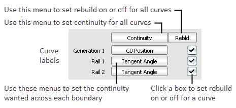

Continuité de la table
La table continuité affiche une ligne pour chaque courbe limite impliqués dans l'opération.
  • Utilisez le menu déroulant en regard de chaque courbe pour définir le niveau de continuité que vous sur cette courbe.
  • Utilisez la continuité menu contextuel au-dessus de la table pour définir la continuité pour toutes les courbes à la fois.
  • Cliquez sur les cases à cocher à l'extrémité de chaque ligne pour reconstruire les courbes pour réduire les données et améliorer la paramétrisation.
  • Utilisez le menu contextuel Rebld pour reconstruire pour toutes les courbes à la fois.
    Par exemple, avant la création de la surface, la reconstruction de la première courbe de rail, la deuxième courbe de rail, première génération de courbe et / ou la dernière génération de courbe. (Pour reconstruire intérieur de génération des courbes, utilisez la Reconstruire intérieur gén. Les courbes option ci-dessous.)
    Cette opération peut améliorer la paramétrisation et réduire la complexité de la surface lorsque les courbes sont complexes.
    Reconstruction des courbes peut également supprimer plusieurs noeuds et Réinitialiser le poids de tous les CV de la courbe de rail (s) sur 1. Cette action est nécessaire pour que les courbes de rail avec plusieurs noeuds ou les poids des sommets.

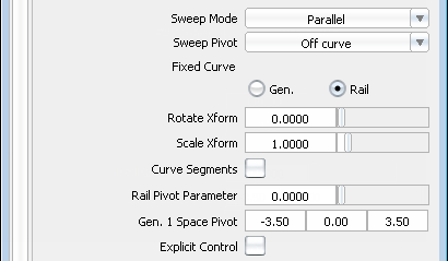

Balayage pivot
Cette option est uniquement disponible lorsque l'option Courbes du rail est 1.
Balayage implique deux points de pivot :
  • Le point d'activer ou de désactiver la génération de la courbe (la génération pivot) qui reste sur la courbe de rail lors de la génération de la courbe des extrusions par chemin. La courbe pivote autour et met à l'échelle par rapport à ce point.
  • Le point sur la courbe de rail (le rail pivot) qui correspond à la génération de la courbe avant est balayée. En d'autres termes, la partie de la surface correspondant à ce point sur la courbe de rail auront alors la même section de la génération de la courbe.
Vous pouvez Surface de rail définissez les points de pivotement automatiquement (comme dans Extrusion), ou les définir manuellement pour la génération et les courbes du rail.
Option Courbe : définissez les pivots à un paramètre spécifique dans la courbe de rail et un point dans l'espace 3D pour la création de la courbe.
  • Utilisez le paramètre rail pivot pour définir les paramètres de la courbe de rail.
  • Utilisez la Gén. Espace rotation boîtes pour définir le point de pivotement pour la génération de la courbe.
Sur courbe : définissez les pivots de paramètres spécifiques dans les deux courbes.
  • Utilisez la Gén. Paramètre pivot et rail paramètre pivot les curseurs pour définir les paramètres de chaque courbe.
Le plus proche : définissez les pivots sur les points les plus proches sur les deux courbes.
Cette option est activée par défaut. Il fonctionne mieux lorsque la génération de la courbe est à proximité du point de départ ou à l'extrémité de la courbe de rail.

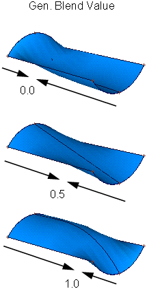

Fusion
Activer la gén. Valeur fusion glissière permet de contrôler le milieu de la fusion entre les deux courbes de génération.
Cette option s'affiche lorsque Création de courbes est de 2.
Gén . Valeur fusion
Le pourcentage de la distance (entre 0 et 1) le long des rails où l'influence de la génération des courbes sont égaux.
Par exemple, une valeur de 0,5 (par défaut), les deux courbes de manière égale, de sorte que la moitié de la surface de fusion se produit au milieu des rails.
Une valeur de 0.25 place le point du raccordement jusqu'à 25 % de la distance entre les courbes de rail, par conséquent donner plus d'influence pour la génération de la seconde courbe. A l'inverse, une valeur de 0.75 donne plus d'influence sur la première génération de courbe.
Les valeurs comprises entre 0.0 et 1.0 toujours fusionner les deux courbes une quantité minimale.
Courbe fixe
Cette option détermine quelles courbes seront déplacés pour que les deux points de pivot coïncider avant l'extrusion par chemin. Cela détermine l'endroit où la surface va être créé.
Cette option est uniquement disponible lorsque l'option Courbes du rail et Génération des courbes sont 1.
Gén . - conserver la génération de la courbe fixe et déplacez le rail. La surface est construite en commençant à la génération de la courbe.
Rail : conserver le rail fixe et déplacez la génération de la courbe. La nouvelle surface est créée le long de la courbe de rail.

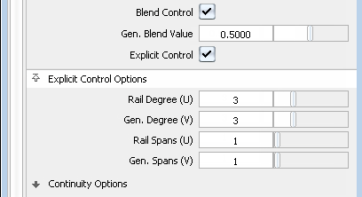

Activez cette option pour ouvrir la boîte de dialogue Options de contrôle explicite qui vous permet de définir explicitement le degré et le nombre de travées de la surface de rail dans les directions U et V.
Les options de contrôle explicite
Ces options sont disponibles uniquement lorsque l'option Explicite est activée.
Rail degré (U )
Le degré de la surface dans la direction U (le long des courbes du rail).
Gén . Degré (V )
Le degré de la surface dans la direction V (le long de la génération des courbes).
Rail travées (U )
Nombre de travées de la surface dans la direction U.
Gén . Travées (V )
Nombre de travées de la surface dans la direction V.
