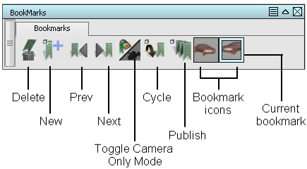

La liste de signets contient les outils nécessaires pour créer, modifier, supprimer, afficher et publier les signets.
Les outils sont suivies d'une liste d'icônes représentant les signets. (Il n'est pas possible de les signets jusqu'à ce que vous les créez). Le signet possède un contour bleu clair. Vous effectuez un signet en cours lorsque vous cliquez dessus pour l'afficher.

Outils
Placez le curseur sur un outil pour afficher son nom.
Supprimer le signet
Supprimer le signet sélectionné (s) dans la liste.
Remarque :
Vous pouvez également utiliser le bouton central de la souris ( pour faire glisser les signets sélectionnés, ou un onglet de tablette, pour l'outil Supprimer icône (poubelle).
Nouveau signet
Créer un signet et l'ajouter à la liste. Le signet inclut l'orientation du modèle (Vue caméra), l'ombrage des attributs et d'annotations (dessinée à l'aide des outils de la palette de peinture).
Cliquez deux fois sur Nouveau signet ouvre l'option Boîte, dans laquelle vous pouvez définir les options suivantes :
Mémoriser la visibilité
Si cette option est activée, le signet mémorise également les objets, les calques et les catégories sont visibles et invisibles.
Remarque : La visibilité des objets créés après le signet a été enregistré n'est pas modifiée lors de l'affichage ou de la publication.
Signet précédent
Afficher le signet précédent dans la liste.
Signet suivant
Afficher le signet suivant dans la liste.
Activer / Désactiver le mode caméra uniquement
Afficher les signets avec la vue de la caméra, ou avec la vue et afficher les attributs (par défaut).

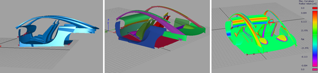

Signets Capturer la vue active de la caméra et les paramètres ainsi qu'une sélection de Afficher les attributs et les valeurs d'affichage Diagnostic.
Un clic sur ce bouton permet d'activer le mode "camera-only". Dans ce mode, l'affichage courant (Diagnostic d'ombrage ombrage matériel, etc.) ne change pas lorsqu'un signet est sélectionné. Uniquement la vue (caméra) est définie. Cliquer de nouveau sur le bouton désactivé camera-only "Mode".

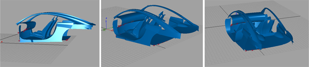

Trois vues référencés avec Bascule caméra uniquement désactivée
Après avoir consulté la première signet de caméra, bascule uniquement est activée. Attributs d'affichage reste la même lorsque vous affichez les deux autres signets.
