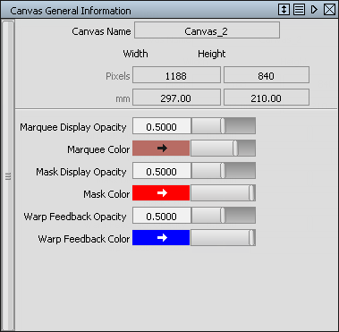

Zone Informations générales
Ouvre (ou près de) la toile Informations générales. Cette fenêtre affiche des informations contextuelles sur les propriétés de la zone de dessin. Voir ci-dessous pour plus de détails.
Fenêtre toile Informations générales
Remarque :
Cette fenêtre est également accessible via le dans la zone de dessin Editeur de calque.
Nom de la zone de dessin
Le nom de la zone de dessin active.
pixels
La largeur et la hauteur de la zone plan en pixels.
mm (cm, pouces, etc. )
La largeur et la hauteur de la zone plan exprimée en unités linéaires courantes.
Rectangle de sélection opacité de l'affichage
l'opacité de la couleur de sélection qui marquees (sélection des régions) sont affichées.
Couleur de sélection
La couleur qui marquees (sélection des régions) sont affichées.
masque d'opacité
l'opacité de la couleur de masque zones masquées sur les calques de masque s'affichent.
Couleur de masque
La couleur qui zones masquées sur les calques de masque s'affichent.
Déformation spatiale commentaires Opacité
l'opacité de la zone non-warped lorsque vous cliquez sur Commentaires dans la forme de gauchissement dans le panneau Options Peinture.
Déformation spatiale feedback couleur
La couleur de la zone non-warped lorsque vous cliquez sur Commentaires dans la forme de gauchissement dans le panneau Options Peinture.
