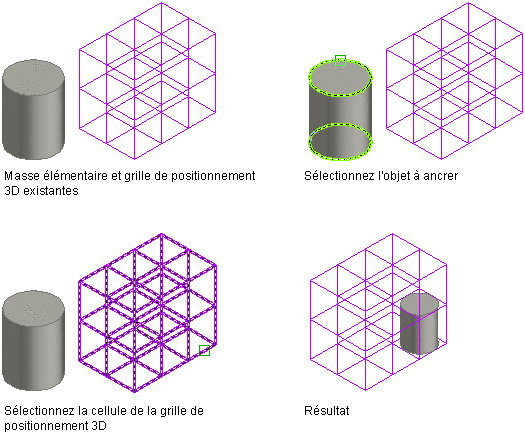

Cette procédure permet d'ajouter des ancrages à un volume. Vous pouvez ajouter des ancrages à un volume sur des objets afin de les relier à des grilles de volume.
Cliquez sur l'onglet Débutgroupe de fonctions Constructionliste déroulante OutilsNavigateur de contenu.
Naviguez jusqu'au Catalogue d'outils standard Outils de positionnement paramétrique et d'ancrage.
Sélectionnez l'outil Ancrage à un volume et faites-le glisser dans l'espace de travail.
Remarque : Vous pouvez également entrer VOLUMEANCHOR sur la ligne de commande.
Tapez at (Attacher un objet) et sélectionnez l'objet à ancrer.
Sélectionnez un point sur ou à proximité d'un volume dans une grille de volume.
L'objet est redimensionné en fonction de la taille du volume.
