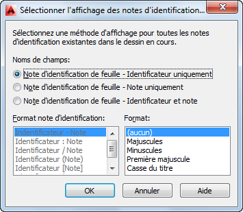

Pour modifier globalement le format des notes d'identification
Cette procédure permet de changer le format de toutes les notes d'identification d'un type donné (de référence ou de feuille) au sein d'un dessin.
Cliquez sur l'onglet Annotergroupe de fonctions Note d'identificationAffichage des notes d'identification de référence.
Remarque : Vous pouvez également cliquer sur l'onglet Annotergroupe de fonctions Note d'identificationAffichage des notes d'identification de feuille.
Dans la boîte de dialogue Sélectionner l'affichage des notes d'identification de référence ou Sélectionner l'affichage des notes d'identification de feuille, activez l'option de votre choix dans la section Noms de champs. Si vous optez pour Identificateur et note, vous pouvez également sélectionner une option dans la liste déroulante Format note d'identification. Il est possible de changer le paramètre Format quelle que soit l'option activée dans la section Noms de champs.
Cliquez sur OK pour appliquer le changement de format à l'ensemble des notes d'identification du type sélectionné dans le dessin.
