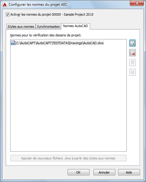

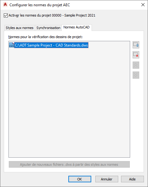

Cette procédure permet de configurer les normes AutoCAD pour le projet.
Les normes AutoCAD, contenues dans des fichiers DWS, s'appliquent aux calques, aux styles de texte, aux types de ligne et aux styles de cote AutoCAD. Vous ne pouvez pas définir des fichiers DWS différents pour des composants différents. Ainsi, vous ne pouvez pas prévoir un fichier DWS pour les styles de cote et un autre fichier DWS pour les types de ligne. Le programme traite chaque paramètre de chacun des fichiers DWS. En cas de conflit de données dans des fichiers DWS différents, le premier fichier de la liste est prioritaire. Si nécessaire, vous pouvez changer l'ordre des fichiers DWS dans la liste en fonction des priorités à accorder.
Lorsque vous configurez des normes AutoCAD, un fichier CHX de vérification de normes en différé portant le même nom que le fichier de projet est créé dans le dossier du projet. Ce fichier CHX répertorie tous les dessins du projet en tant que dessins à vérifier et tous les fichiers DWS spécifiés en tant que dessins de comparaison. Vous pouvez exécuter ce fichier de façon à vérifier l'ensemble du projet ou procéder à une vérification manuelle des dessins qui vous intéressent.
Ouvrir
Projet.
Par défaut, le nouveau fichier DWS est ajouté en fin de liste. Il est ainsi traité en dernier et les paramètres des autres fichiers DWS dans la liste sont prioritaires en cas de conflit.
Le fait de retirer un fichier DWS de la liste supprime uniquement la référence à ce fichier dans le projet. Le fichier en tant que tel est conservé dans le système de fichiers.
