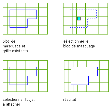

Cette procédure permet de masquer un objet en attachant le bloc de masquage à l'objet après la mise en place de ce bloc.
Association d'un bloc de masquage à un objet
L'objet est maintenant masqué.
