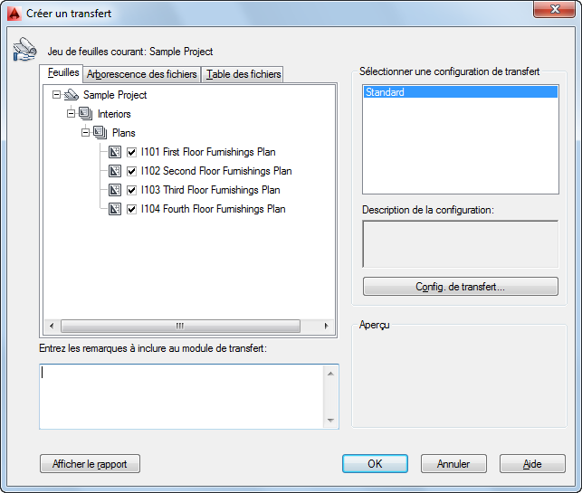

Cette procédure permet de transmettre un dessin de vue par voie électronique.
Cela revient, en fait, à créer un ensemble en vue de procéder à une transmission au format électronique. Les fichiers de dessin de l'ensemble de transmission contiennent tous les fichiers dépendants, tels que les références externes et les fichiers de polices.
Remarque : Si la vue contient plusieurs vues d'espace objet, vous devez les déposer une par une.
- Sur la barre d'outils d'accès rapide, cliquez sur Navigateur du projet
- Cliquez sur l'onglet Vues.
- Sélectionnez le dessin de vue à transmettre, cliquez avec le bouton droit de la souris et choisissez eTransmit.
- Dans l'onglet Arborescence des fichiers ou l'onglet Table des fichiers, sélectionnez les composants à inclure dans l'ensemble électronique.
L'onglet Arborescence des fichiers présente une vue des fichiers inclus triée par type. L'onglet Table des fichiers affiche tous les fichiers sous forme de liste. Vous pouvez trier la liste par nom, chemin, type, version, taille et date.
- Pour inclure les informations de projet, cliquez deux fois sur la configuration sous Sélectionner une configuration de transfert et, dans la boîte de dialogue Modifier la configuration de transfert, choisissez Inclure les informations du projet dans les options d'inclusion.
- Cliquez sur OK pour lancer la transmission électronique.
