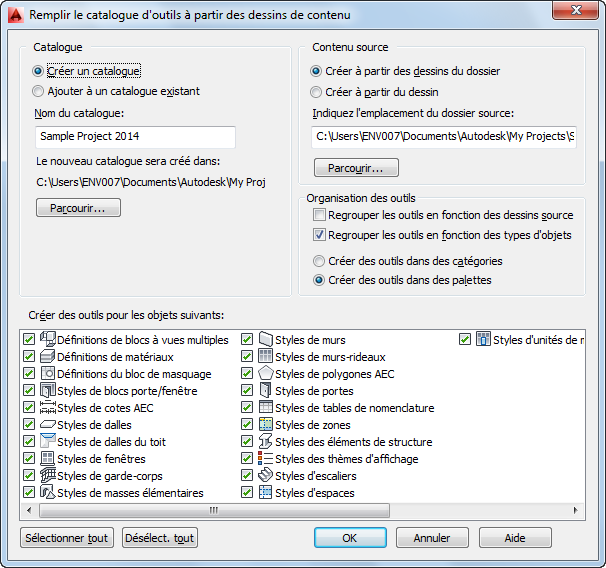

Cette procédure permet de créer un catalogue d'outils basé sur des dessins aux normes existants. Il suffit pour cela d'indiquer les styles à partir desquels vous souhaitez générer les outils et de répartir ces nouveaux outils dans des catégories ou dans des palettes.
- Cliquez sur l'
- Sous Catalogue, sélectionnez Créer un nouveau catalogue.
- Attribuez un nom au nouveau catalogue.
- Cliquez sur Parcourir pour rechercher l'emplacement réservé au catalogue.
- Sous Contenu source, indiquez si vous préférez créer le catalogue à partir de plusieurs dessins d'un dossier ou à partir d'un seul dessin. Entrez ensuite le chemin d'accès au dossier ou au dessin.
Remarque : Lorsque vous choisissez un dossier comme source du catalogue, tous les dossiers imbriqués sont incorporés au nouveau catalogue d'outils.
- Indiquez la façon dont vous souhaitez organiser les outils dans le nouveau catalogue :
- Pour classer les nouveaux outils en fonction de leur dessin source, sélectionnez Regrouper les outils en fonction des dessins source.
Cette option est celle qu'il convient de sélectionner si le nouveau catalogue est généré à partir de plusieurs dessins de styles. Vous pourriez alors répartir les outils qui en résultent dans des catégories ou des palettes appelées "Styles de murs - Béton (Anglo-saxon)", "Styles de murs - Brique (Anglo-saxon)" et ainsi de suite.
- Pour classer les nouveaux outils en fonction de leur type d'objet, sélectionnez Regrouper les outils en fonction des types d'objets.
Cette option est celle qu'il convient de sélectionner si vous souhaitez fusionner des styles de plusieurs dessins dans des palettes ou des catégories. Vous pourriez alors répartir les outils qui en résultent dans des catégories ou des palettes appelées "Murs", "Portes" et ainsi de suite.
Remarque : Si les deux options sont activées, le catalogue est d'abord classé en fonction des dessins, puis par type d'objet. Dans ce cas, les catégories proviennent des dessins et les palettes des types d'objets. En effet, les palettes ne peuvent pas être imbriquées. Les boutons radio pour les catégories et les palettes sont désactivés et l'option Créer des outils dans des palettes est sélectionnée pour le catalogue.
Remarque : Si aucune des deux options n'est activée, les nouveaux outils sont tous placés dans la catégorie supérieure du catalogue.
- Pour organiser les nouveaux outils par catégorie, sélectionnez Créer des outils dans des catégories.
Si vous avez coché la case Regrouper les outils en fonction des dessins source, le programme crée une catégorie pour chaque dessin source. Si vous avez coché la case Regrouper les outils en fonction des types d'objets, le programme crée une catégorie pour chaque type d'objet.
- Pour organiser les nouveaux outils par palette, sélectionnez Créer des outils dans des palettes.
Si vous avez coché la case Regrouper les outils en fonction des dessins source, le programme crée une palette pour chaque dessin source. Si vous avez coché la case Regrouper les outils en fonction des types d'objets, le programme crée une palette pour chaque type d'objet.
- Sous Créer des outils pour les objets suivants, sélectionnez les styles d'objet que vous souhaitez afficher sous forme d'outils dans le nouveau catalogue.
Par défaut, tous les types de style disponibles sont sélectionnés. Servez-vous, si nécessaire, des boutons Tout sélectionner et Tout désélect. pour effectuer vos sélections.
- Cliquez sur OK.
