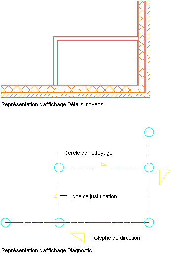

La représentation d'affichage Diagnostic affiche la ligne de justification du segment de mur, le rayon de cercle de nettoyage et le glyphe de direction pour vous aider à résoudre les problèmes de nettoyage de mur. Dans la barre d'état du dessin, cliquez sur Représentation d'affichageDiagnostic.

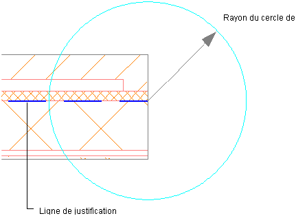

Un cercle de nettoyage est défini au point de départ et à l'extrémité de chaque segment de mur. Le centre de chaque cercle de nettoyage est le point de départ ou d'arrivée de la ligne de justification du mur.
Le rayon du cercle de nettoyage détermine la taille du cercle de nettoyage. Vous pouvez spécifier un rayon de cercle de nettoyage dans les outils de mur que vous utilisez pour ajouter des murs dans un dessin. Au besoin, vous pouvez remplacer le rayon du cercle de nettoyage par défaut à chaque extrémité d'un segment de mur. Cela permet d'ajuster le rayon du cercle de nettoyage à certains styles de mur ou des situations spécifiques.

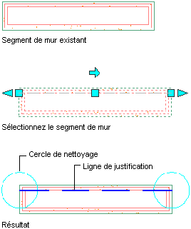

Vous pouvez également activer l'affichage des lignes de justification sans passer à la représentation d'affichage Diagnostic. Sélectionnez un segment de mur et cliquez sur le groupe de fonctions Muronglet NettoyageAffichage de la justification.

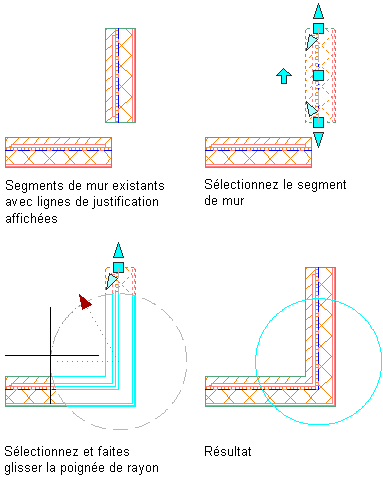

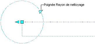

Les lignes de justification et les cercles de nettoyage s'affichent sur tous les murs du dessin. En outre, lorsque vous sélectionnez un mur, les poignées Rayon de nettoyage s'affichent sur chaque cercle de nettoyage. Vous pouvez déplacer la poignée pour augmenter ou diminuer le rayon du cercle de nettoyage.
Remarque : Les cercles de nettoyage avec un rayon de zéro ne sont pas affichés.

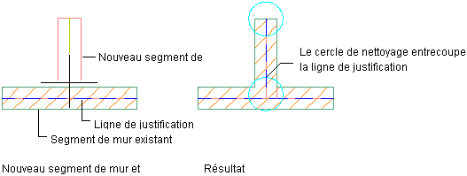

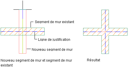

Conseil : Pour réussir une intersection de murs, vous devez vous assurer que les lignes de justification des murs s'entrecoupent et que la valeur zéro (0) a été spécifiée pour le rayon des cercles de nettoyage des segments de mur.

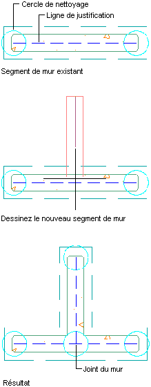

Lorsque des murs s'entrecoupent et sont nettoyés correctement, une jointure de mur est créée à l'intersection des lignes de justification des murs. L'emplacement exact de la jointure du mur dépend de l'emplacement de la nouvelle extrémité du segment de mur. Souvent, l'emplacement de la jointure du mur ne correspond pas l'axe du segment de mur existant. L'emplacement de la jointure du mur est basé sur la distance moyenne pondérée entre les extrémités de segment de mur et sur l'épaisseur des segments de mur.
Joints des murs et lignes de justification aux intersections des murs
