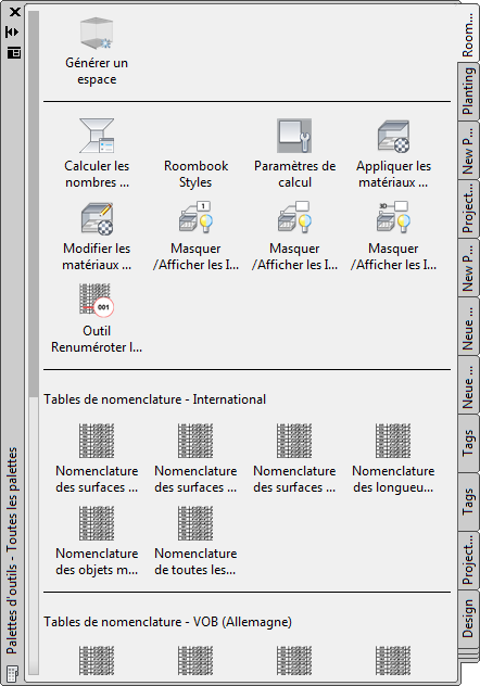

Référence : Palette d'outils Roombook
Remarque : Cette rubrique est destinée aux utilisateurs de Roombook uniquement.
La palette d'outils contient des icônes supplémentaires :
  • des icônes pour des commandes AutoCAD (Générer un espace et outil Renuméroter les données)
  • des icônes pour insérer des tables de nomenclature pour les différentes quantités par pièce (mur, sol, plafond, périmètre et meubles), d'après la norme de calcul active
  • Remarque : Les nomenclatures ne seront correctement remplies avec les données de Roombook que si les tables de nomenclature insérées et la norme de calcul (International ou VOB) correspondent.
  • des icônes pour appliquer des styles de matériaux de surface aux espaces
