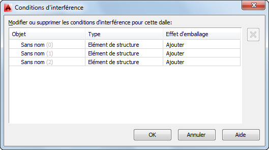

    une dalle cliquez sur l'onglet Dallegroupe de fonctions Modifierliste déroulante Condition d'interférenceConditions d'interférence.
    une dalle de toit cliquez sur l'onglet Dalle de toitgroupe de fonctions Modifierliste déroulante Condition d'interférenceConditions d'interférence.
    Remarque : Vous pouvez également accédez à cette fiche de travail par l'onglet Conception de la palette des propriétés sous Avancées.
  2. Dans la fiche de travail Conditions d'interférence, cliquez sur la valeur Effet d'emballage que vous souhaitez modifier, puis sélectionnez une autre valeur dans la liste déroulante.
  3. Cliquez sur OK.
