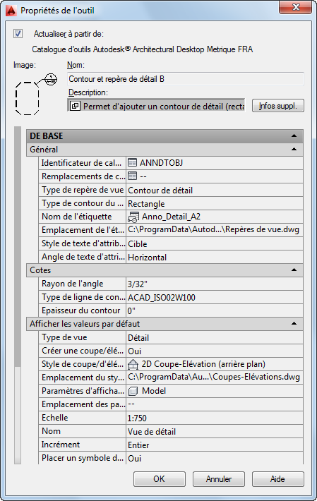

- Les styles de coupes/élévations mêmes ne peuvent pas être utilisés en tant qu'outil de palette. A la place, ils doivent être affectés aux propriétés d'outil de repère de vue. Vous pouvez indiquer le fichier de bibliothèque contenant le style de coupe/élévation, ainsi que le style de coupe/élévation spécifique à utiliser avec le repère de vue.
Propriétés d'outil de repère de vue contenant le style de coupe/élévation 2D à utiliser, la bibliothèque de styles d'où importer le style, ainsi que l'échelle par défaut et le paramètre d'affichage à employer.
