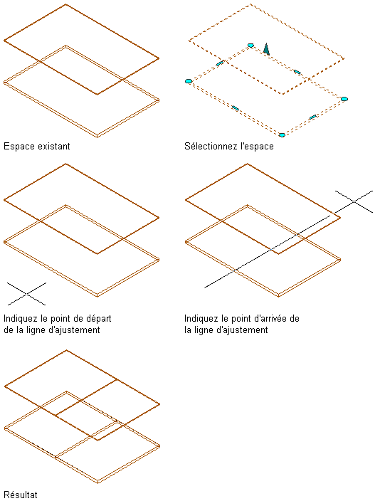

  1. Sélectionnez le dessin au trait, l'objet ou le bloc à diviser.
  2. Cliquez sur l'onglet Débutgroupe de fonctions Modificationliste déroulante AlignerDiviser.
  3. Spécifiez deux points pour définir la ligne de division. Dans le cas d'un objet à contour fermé, ces points peuvent se trouver à l'intérieur ou à l'extérieur des contours : la ligne de division est automatiquement prolongée jusqu'à ce qu'elle croise tous les contours de l'objet sélectionné.
    Les parties divisées du dessin au trait ou de l'objet de chaque côté de la ligne de division peuvent maintenant être sélectionnées. Notez que la ligne de division n'est plus visible une fois le second point sélectionné.
    Division d'un objet espace
