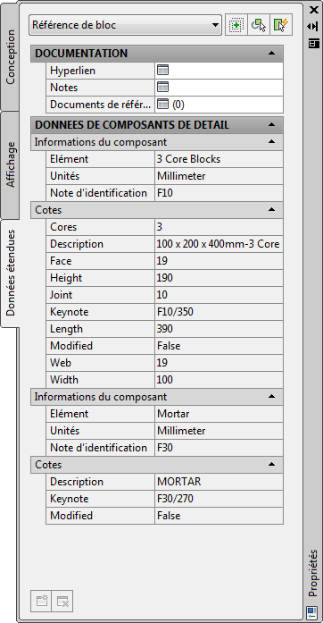

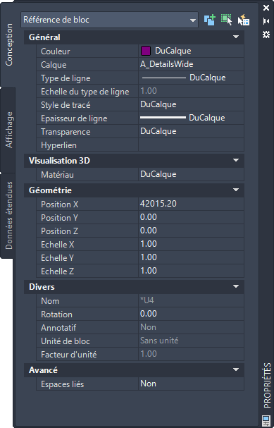

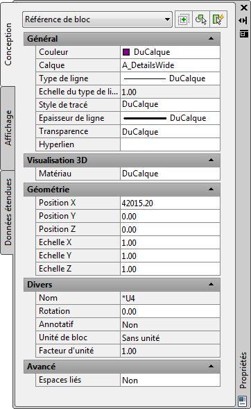

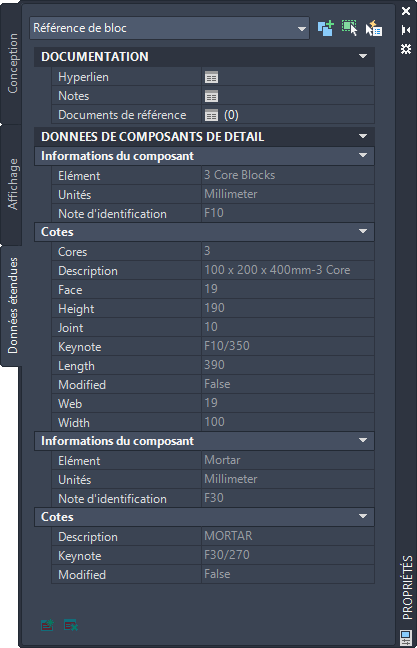

Les illustrations suivantes représentent les onglets Conception et Données étendues de la palette des propriétés s'appliquant à un composant de détail. L'onglet Conception permet de changer un grand nombre de paramètres en insérant du texte ou des valeurs ou en effectuant un choix dans une liste déroulante. L'onglet Données étendues permet de définir des hyperliens, d'insérer des notes de texte ou de définir des références à l'aide des icônes prévues dans la section Documentation. Comme les données relatives au composant proviennent directement de la base de données des composants de détail, elles sont en lecture seule.
L'image suivante représente l'onglet Conception de la palette des propriétés s'appliquant à un bloc de détail d'un élément de maçonnerie en béton.
L'image suivante représente l'onglet Données étendues de la palette des propriétés s'appliquant à un bloc de détail d'un élément de maçonnerie en béton.
