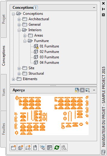

Nom |
uniquement le nom du fichier de dessin, ce qui améliore la lisibilité de l'arborescence de fichiers. |
Aperçu |
uniquement une image d'aperçu du dessin de la taille spécifiée (petite, moyenne ou grande). |
Détails |
uniquement une description (texte) qui comprend des informations sur le fichier telles que son emplacement, sa taille, sa date de dernier enregistrement et le nom de l'utilisateur qui a procédé à cet enregistrement. |
Aperçu et détails |
une description et une image d'aperçu de la taille spécifiée (petite, moyenne ou grande). |
