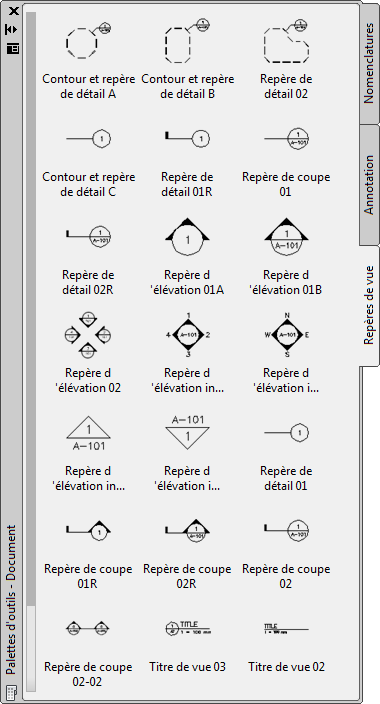

Outils d'annotation
AutoCAD Architecture offre différents outils d'annotation prédéfinis associés aux différents types de champs. Ainsi, les outils de note d'identification font appel aux champs de note d'identification alors que les outils de repères de vue sont destinés à traiter les champs de jeu de feuilles.
Les champs vous permettent également de créer vos propres outils d'annotation.
Outils de repère de vue dans AutoCAD Architecture
