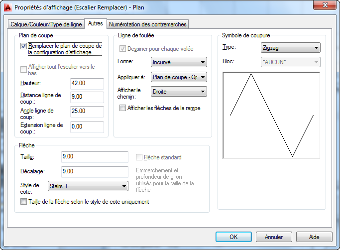

Vous pouvez également accéder aux paramètres du plan de coupe et les modifier par le biais du menu contextuel de l'escalier, comme suit :
- Sélectionnez l'escalier à changer, cliquez dessus avec le bouton droit de la souris, puis choisissez Modifier l'affichage de l'objet.
- Cliquez sur l'onglet Propriétés d'affichage.
- Sélectionnez la représentation d'affichage à modifier et sélectionnez Remplacement d'objet.
La représentation d'affichage en cours apparaît en gras.
- Si nécessaire, cliquez sur
- Cliquez sur l'onglet Autre.
- Dans le panneau Plan de coupe, modifiez les paramètres nécessaires.
- Cliquez deux fois sur OK.
