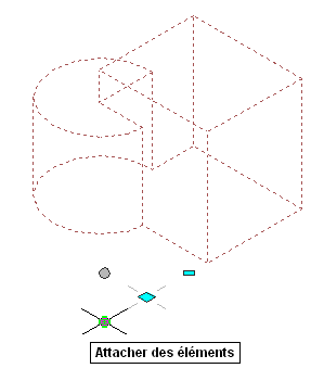

Cette procédure permet d'ajouter des masses élémentaires existantes à un groupe de masses. Lorsqu'une masse élémentaire est attachée à un groupe de masses, son affichage est désactivé tandis que l'affichage du groupe est activé.
Bien qu'il soit possible d'associer un nombre quelconque d'objets au même groupe de masses, il est préférable de subdiviser ce groupe en plusieurs groupes imbriqués pour optimiser les performances. Il est aussi beaucoup plus facile de gérer un groupe lorsqu'il est décomposé en divisions logiques. Vous aurez, en outre, moins de difficulté à identifier la source du problème si l'un des sous-groupes ne s'affiche pas comme prévu. Dans la plupart des cas, il est possible de réorganiser les objets à l'intérieur du groupe pour obtenir l'effet voulu.
Vous pouvez également cliquer sur l'.
