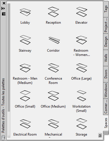

Palette d'outils contenant des outils d'espace
Les palettes d'outils disponibles par défaut dans l'espace de travail contiennent des outils d'espace que vous pouvez utiliser et personnaliser en fonction de vos besoins. Les catalogues suivants (fournis avec le logiciel) contiennent par ailleurs des outils d'espace que vous pouvez ajouter aux palettes d'outils :
