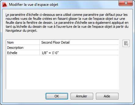

- Cliquez avec le bouton droit de la souris sur le dessin, choisissez Propriétés et modifiez les propriétés nécessaires de la vue d'espace objet :
Pour... |
Action... |
modifier le nom de la vue d'espace objet |
entrez un nouveau nom. |
modifier la description de la vue d'espace objet |
cliquez sur le paramètre de description, puis modifiez-le. |
modifier l'échelle de la vue d'espace objet |
sélectionnez une nouvelle échelle dans la liste. |
- Pour changer le contour de l'espace objet, cliquez sur
et redéfinissez les contours à l'écran.
- Cliquez sur OK.
